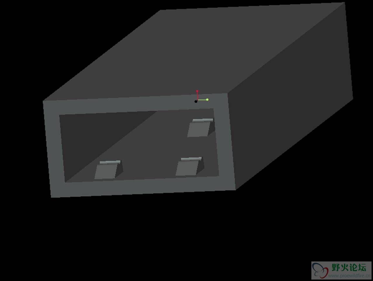

求高手,该结构如何设计模具,该如何实现?

发表于 2011-2-22 10:54 | 显示全部楼层
可以先做一个配合内部凸台的模具,但厚度只有内部方形的一半,接下来就成无凸台形状咯。。就好做了

发表于 2011-3-3 12:04 | 显示全部楼层
做直销,手取和机械手取(机械手可能运动轨迹麻烦点)
