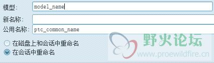

发表于 2011-2-18 12:38 | 显示全部楼层
:&asm.mbr.PTC_COMMON_NAME
这是显示零件或组件的公用名称
在新建文件的时候,新建文件名下面一行是公用名称,如果没有写入公用名称,
明细栏内就会有后缀
