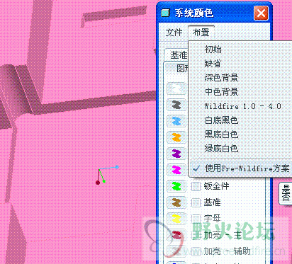

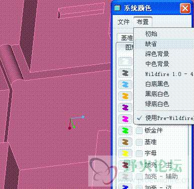

发表于 2011-2-17 14:00 | 显示全部楼层 |阅读模式
我的野火3就定义“系统颜色”,“使用pre wildfire方案”,用的蓝底色,模型显示也和老版本一样。
野火5就也用了野火的config.pro,其它也一样,发现打开模型时色彩过亮,有的角度连线都看不太清了,可是这时再点“系统颜色”,选“缺省”或是“初始”,“使用pre wildfire方案”上的勾不会去掉,可是色彩亮度就降低了,模型看起来就清楚多了,尽管我再保存到syscol.scl,可是下次打开仍是过亮的色彩,不知要怎么办才好啊?

 楼主| 发表于 2011-2-18 13:03 | 显示全部楼层
C:\Program Files\proeWildfire 5.0\graphic-library\scenes替换这里面的文件确实可以,不知为什么换了这个就可以呢?
