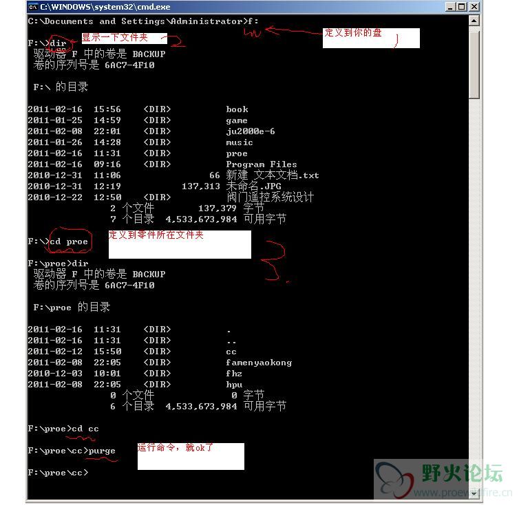

因为我的装配体零件很烦琐  单独放在 别的盘的一个文件中  怎么将这个文件中的旧文件给删除掉?  需要下载咱们的软件么 ?

发表于 2011-2-17 10:35 | 显示全部楼层
给你参考一下。
通过你的图片发现,你做设计时好像不重新设置工作目录,建议以后设计前先定义一下工作目录,那样保存、打开时都会很方便。
图片显示的只是其中一种方法,还有很多方法。
1、运行proe,菜单栏里选择“文件”-“设置工作目录”,在弹出的对话框中选定你零件所在的文件夹,确定后打开菜单栏里“窗口”-“打开系统窗口”,在弹出的cmd中输入purge。
2、用优化大师等软件在鼠标右键添加“cmd”或者“dos快速通道”,然后右击你的零件所在文件夹,运行“cmd”或者“dos快速通道”,在弹出的cmd中输入purge。
