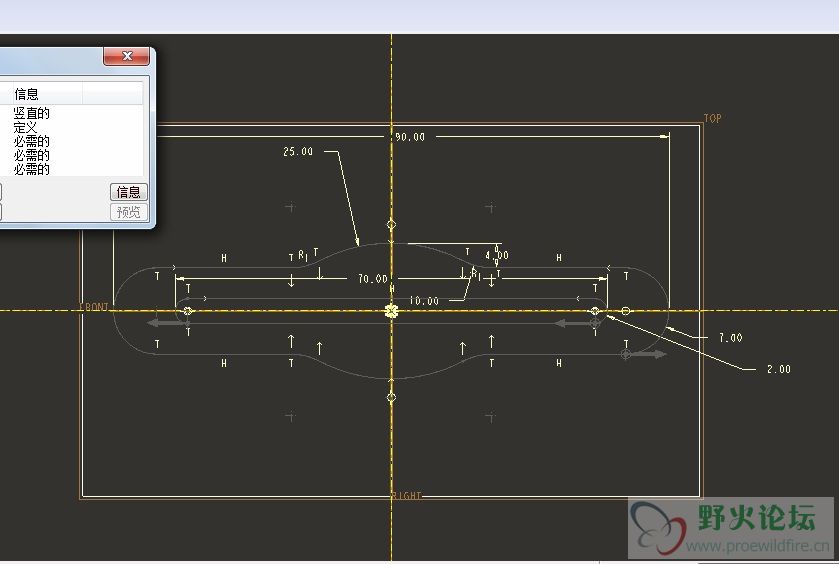

各位大哥大姐:
请问混合怎么用啊?
刚开始他说只能是一段圆弧,我就把他转化成一根样条曲线了,
但转化了之后,我在用的时候那个起始点总是不听话,我想定在这里,但它就是不动在原地方。
如图所示

发表于 2011-2-20 19:54 | 显示全部楼层
如果你只是想要变动箭头方向的话,就选中原点点击右键,点起始点。
如果是想换个原点的话,也差不多。先选中你想要原点的位置,点击右键也选起始点,就能改了。

 楼主| 发表于 2011-2-20 23:28 | 显示全部楼层
a
感觉不行啊~~~~
变成样条后不行!

发表于 2011-2-21 19:47 | 显示全部楼层
如果你是不能选取点的话,看看这样可以不。自己选你要作为原点的地方,打断一点,选取打断的这点可以么?
