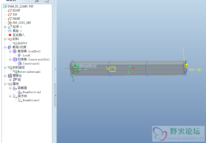

我是一个新手。
现在有一个40X40 L=400的实心梁模型: 《 xuan_bi_liang.prt.rar (43.63 KB, 下载次数: 1) 》,下图是我对梁赋予的理想化梁,材料等属性的模型树:
下图是AutoGem---创建  新建后显示的结果:

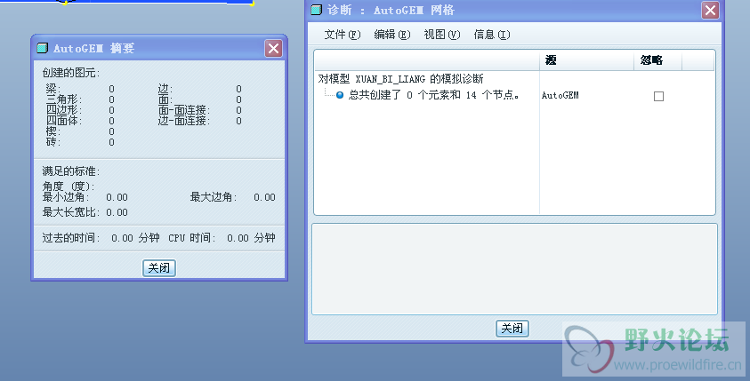

我明明是对模型赋予好了各个属性,为是么上图摘要显示的梁,边数是0呢。并且也不能分析。到底我的结构分析错在了哪里呢,??
我的梁模型选的是模型中间的草绘线,位移约束选的是草绘线的左端点,力载荷选的是草绘线的右端点,材料属性是AL2014

发表于 2011-2-16 18:48 | 显示全部楼层
这些也许是梁总共作为一个单元分析了!试试能否进行分析吧!应该能进行梁分析。梁既然简化了,就没有必要添加“拉伸”实体特征,再说一般不会关心截面上的应力分布,故只需要绘制一段线,长400,或者两个基准点,间距400。在梁理想化时定义好截面,那求解速度快!
只要自己尽心尽力就算啦。

发表于 2011-2-21 23:31 | 显示全部楼层
额。我刚传了套视频,http://www.proewildfire.cn/thread-63829-1-1.html
1.可以调整下AUTOGEM设置试试。
2.调整下梁的简化参数。
