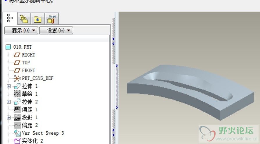

这个槽是在一个曲面上开的,要做一个斜度混合面
那个高手能告诉我,在曲面做怎么做混合面

vss吧,做了个。3.0的图。

 楼主| 发表于 2011-2-17 09:16 | 显示全部楼层
大哥,实体的整体是个曲面,是要在曲面上做这个槽。
求高手帮忙下

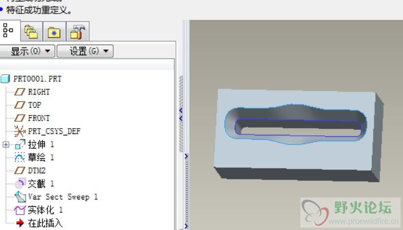

发表于 2011-2-17 10:58 | 显示全部楼层
对于这个图无所谓是不是曲面的。同样的方法,同样的命令做的。你尝试下吧。
020.prt.rar
81.02 KB, 下载次数: 18

 楼主| 发表于 2011-2-17 11:16 | 显示全部楼层
谢谢这位大哥 ,我做出来了。

发表于 2011-2-23 17:25 | 显示全部楼层
扭曲的图不准确。用带拔模偏距最好了
