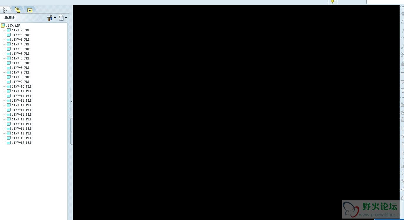

最近不知道PROE出什么问题了,我只要最小化一会儿,有时再打开就会黑屏。现在上图,求大家帮我看下。

 楼主| 发表于 2011-2-16 16:23 | 显示全部楼层
就是模型那里看不到,其它的地方都正常。也可以操作,就是看不到。不是系统颜色设置问题。我试过,都还是黑的

发表于 2011-2-16 19:25 | 显示全部楼层
将背景颜色改动试试!

发表于 2011-2-17 22:36 | 显示全部楼层
我也遇到过,我感觉是软件没反应过来,一般过一会儿就没事了。

 楼主| 发表于 2011-2-18 08:04 | 显示全部楼层
回复 4# 我不看阿凡达 的帖子
过一会儿没用啊非要重启PROE

发表于 2011-2-18 08:52 | 显示全部楼层
不是系统颜色问题,这种状况我也遇到好多次,特别是最小化时间长了,电脑开启东西多了,会常遇到
不知道是不是proe的bug,我用的5.0。一般我都是几个在模型树随便找一个,右键打开,然后再切回原组件窗口就好了
严重的是怎么也点不开(都是黑的),那就只能把窗口关掉,然后在内存中找到,直接再开启一次
一般都能解决,不影响使用

发表于 2011-2-18 08:54 | 显示全部楼层
是不是楼主用的电脑显卡有点低啊。

发表于 2011-2-18 13:34 | 显示全部楼层
显示设置和内存偏小也有可能吧

 楼主| 发表于 2011-2-22 18:47 | 显示全部楼层
回复 7# wrb0808 的帖子
就是你这种问题啊,我都烦了很久了,我的机不错的啊,刚配的,4000多啊,是我们公司最好的一台机的
