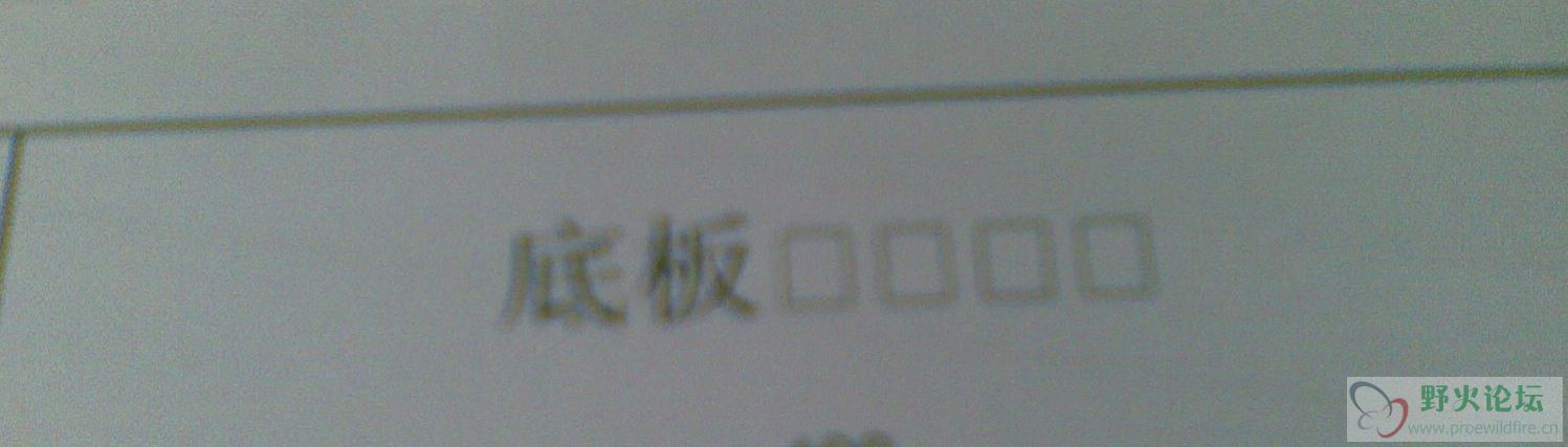

不知道为什么,打印出来会成这样子(也就是打印出来之后文字后面会出现4个小方框,而且有的标注还乱跑)。以前那个CONFIG跟DTL在4.0上用的很好,现在是5.0的。

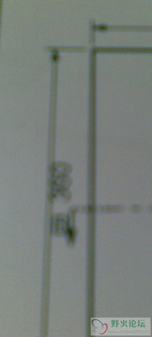

 楼主| 发表于 2011-2-16 16:11 | 显示全部楼层
这个是标注乱跑

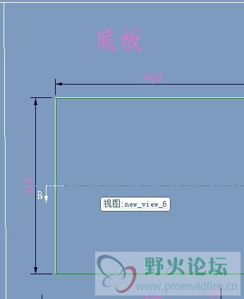

 楼主| 发表于 2011-2-16 16:12 | 显示全部楼层
再发一下我的原图

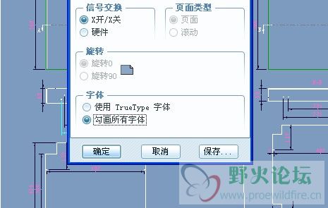

 楼主| 发表于 2011-2-16 16:14 | 显示全部楼层
如果勾选:勾画所有字体:就不会出现上面所说的问题。

发表于 2011-2-25 14:26 | 显示全部楼层
转PDF应该能解决
