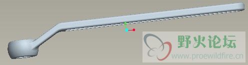

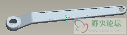

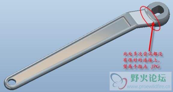

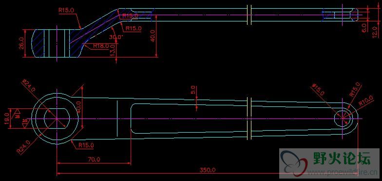

请高手帮帮忙,帮我把下面的一个水龙头的扳手3D图画一下,谢谢大家了!!!!!!!!!!!!!
小弟曾尝试多次,都没能画出来,都是在圆球与手柄接触处衔接不好,还请各路高手前来相助!!!传个PAT上来,小弟在这里感激不尽!!!!!!!!
我造型思路是先旋转那个弧形螺帽,然后再拉伸手柄,再骨架折弯 手柄 ,便于手柄的定位,但是每次在手柄与弧形螺帽端部接触处不是很好,我用拉伸把空隙补好,再倒角美化,大家有什么更好的方法!!!相互交流下~~谢谢!下面是自己渲染的几张图片看下!!!!但是有些尺寸与图纸不相符,请高手指点!!!!!!
[ 本帖最后由 nevergiveup520 于 2011-2-18 16:31 编辑 ]

发表于 2011-2-16 12:22 | 显示全部楼层
这个用骨架折弯。。。然后旋转那个球体。。。接着倒圆角就OK了

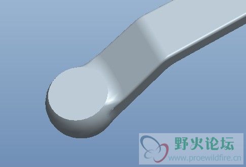

 楼主| 发表于 2011-2-16 15:28 | 显示全部楼层
回复 2# happier 的帖子
我试过了几次但是在圆球与手柄这边接触不是很好,有间隙,导致倒角不能行,能试着画下吗??谢谢

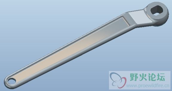

发表于 2011-2-21 12:41 | 显示全部楼层
我看你图片上的手柄处的圆角好像是完全的圆角,而2D显示的明显不是,没标注!我大体画了下。。。由于没个正确的3D图参照,我也不知道过度是如何。。。 Q1.jpg q1.prt.rar (68.38 KB, 下载次数: 28)

5.0是不稳定。。。呵呵。。。对称的特征倒出来两边都不一样。。。!如果要用你的图处理。。。可以发上PART来试试。。。!!!我还是不明白你遇到是什么问题。。。

 楼主| 发表于 2011-2-23 16:08 | 显示全部楼层
回复 6# 新手老了 的帖子
原帖由 nevergiveup520 于 2011-2-16 15:28 发表
你可以查看上面引用的图片,我的问题就是手柄的杆部与球面之间的连接有间隙,我上面传的3D图是自己用的笨方法画出来的,但是过渡处的尺寸与图纸不一致,我想问的就是你们有什么更好的方法来画这个3D图按图纸的尺寸要求正确画出来??

发表于 2011-2-23 16:14 | 显示全部楼层
怎么R15的倒圆角会那么小呢??

发表于 2014-1-7 15:58 | 显示全部楼层
用混合扫描画手柄再用拉伸画头部的圆,注意头部那里整个面都是平的,不是起阶级
