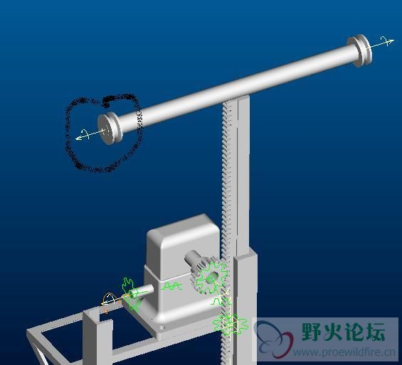

proe装配的时候,子组件里面有运动连接(比如:销钉连接),然后把子组件作为整体和组件之间有运动连接(比如:滑动连接),问题就出来了,当子组件作为整体运动的时候,子组件中的运动连接(销钉)就不起作用了,它都不随子组件一起运动。请问何解,是我步骤做错了?

当整体组件连接与子组件连接无相关连接定义时!必须给组连接加额外的电机!也就是说销钉连接单独加电机!

如果不加的话!销钉连接就没用了!如下图!

我可能没有说清楚,不光是子组件的时候,就是如图所示,齿轮带动齿条运动,齿条上有一横竿,两端有一滑轮,通过销钉连接到横杆上,按理齿条运动要带着滑轮一起上下移动,但是滑轮它不移动。就像下图一样

两边的槽轮是不是后装上去的,意思是先加了电机做好了运动在装的槽轮,如果是就会出现这个问题,这时你只需要在标准环境下重生一下,在重新加电机做运动就行了

没有啊,我是连接都装好之后(装好两个滑轮之后)才定义电机仿真的,这个是我先装齿条(滑动杆连接),然后再装两个滑轮(销钉连接),要是先装滑轮在齿条上,再整体装配的话,装配的过程中就出现,滑轮和齿条不同步的问题。我知道重生成一下滑轮又回到原位置了,但是没有达到跟随它的主体一起运动啊,(我性子比较急,一直在线等大家的指教)(文件比较大,上传不了,知道的能加我QQ吗114769547)

如果只看图片的话我还真不知道怎么回事了,有PRT吗传上来吧

奇怪了!你发PRT上来看看吧!我试了下!没出现你这样的问题!
