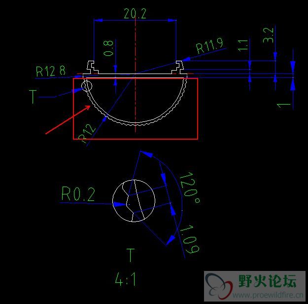

傻了,这个建模怎么画啊?是不是要用到关系式?求大侠各给关系式,感激不尽!

发表于 2011-2-15 08:26 | 显示全部楼层
模型
模型不复杂,就是单件的话直接画就可以,
1688
319
2791
热心助人勋章优秀会员勋章希望之星勋章嘉宾勋章
发表于 2011-2-15 08:35 | 显示全部楼层
直接旋转
48
72
发表于 2011-2-15 09:13 | 显示全部楼层
你给的约束不全啊,没办法化啊
155
262
发表于 2011-2-15 10:27 | 显示全部楼层
楼主我估计你就是想画那些齿吧,先画一个齿然后轴行阵列就行了!

发表于 2011-2-15 13:14 | 显示全部楼层
工程图显示貌似一个旋转体哦。。。

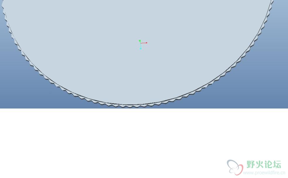

 楼主| 发表于 2011-2-15 15:20 | 显示全部楼层

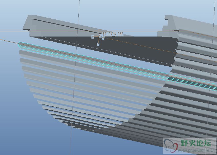

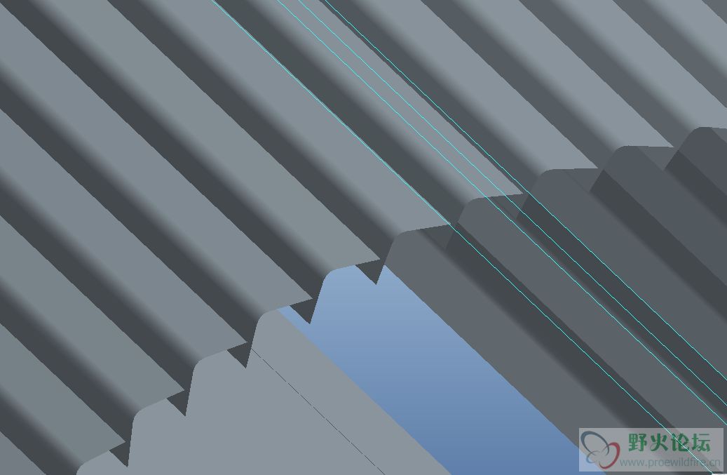

咦,我画出来的齿轮怎么没有连接起来啊?各位大侠帮帮我
127
 楼主| 发表于 2011-2-15 15:40 | 显示全部楼层
又变成了这样
78
1619
1963
发表于 2011-2-16 19:20 | 显示全部楼层
你是否画的是曲面特征?
