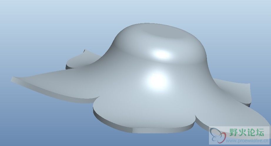

呵呵,这个怎么样?

研究一下
大家帮忙看哈啦!
我从这个方向看,零件超棒,一点瑕疵都没有!
为什么我换个方向就有台阶什么的啊,理论上应该是很顺的啊!

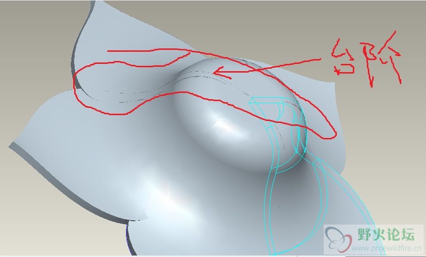

 楼主| 发表于 2011-2-16 18:49 | 显示全部楼层
换个方向
不知道是那里出现了问题?
衷心请教大家!

发表于 2011-2-18 19:57 | 显示全部楼层
可能是加厚出了问题,如果是的话就先阵列曲面在合并在加厚,也有肯能是做曲面没约束好相切

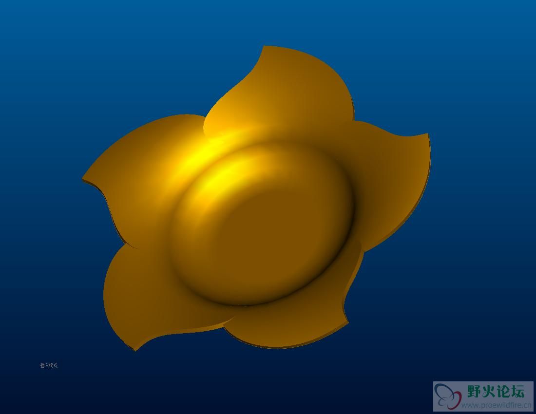

发表于 2011-2-19 10:03 | 显示全部楼层
很简单,角上明显都有距离。
要阵列5个,干嘛要旋转80°?改成72°了,并且参考楼上意见,见图~
发表于 2011-2-19 14:12 | 显示全部楼层
人家要的是重叠效果~无语!你改72 就没那效果啦~~~

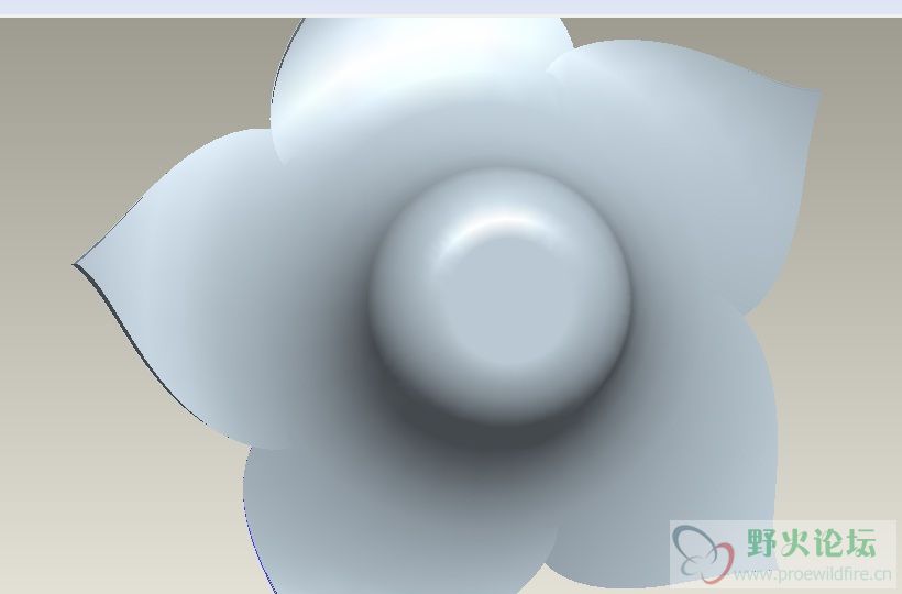

发表于 2011-2-19 14:32 | 显示全部楼层
我试了下 下面那个选转体之间转360度 跟你的1片叶子合并 然后加厚
5个72度 阵列实体叶子表面的几个面 最后全部实体化就OK了

发表于 2011-2-19 16:42 | 显示全部楼层
原帖由 chang_rui 于 2011-2-19 14:12 发表
想要重叠效果,还想要顺?纠结中。。。
