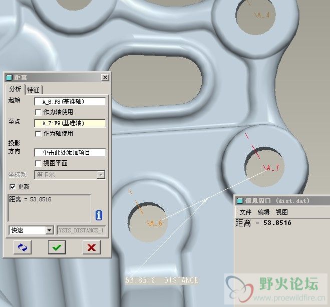

我要测量两根轴的距离,只显示轴两轴的直线距离不显示横向和纵向距离?如图

看到那个投影了吗,选择一个面就有了。

你是说投影方向吗,点击个勾就可以了?我试一下
