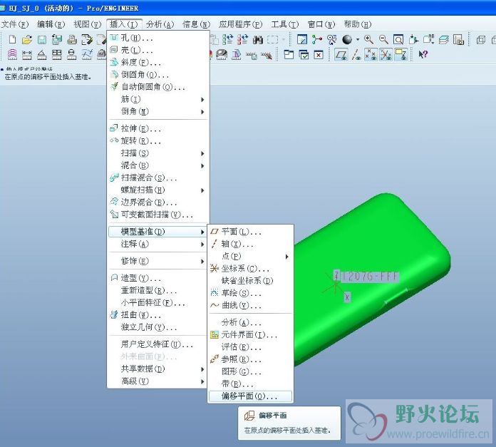

今天接到一些零件图,我打开后无法继续修改了,基准面什么的都没有,点拉伸什么的找不到基准,我是新手,刚学的,希望各位大神帮忙指点一下,不会贴图,只能口述了。

可能是其他软件转的,或者特征被压缩了,具体你要问问给你传图的人了

我基准平面显示等都已经点下去了,可就是不显示基准平面,我实在无法操作了,不知道是否是您说的那样子
发表于 2011-2-15 22:19 | 显示全部楼层
你先确认模型树中有基准平面不,没有平面的话你怎么弄都不会显示的

坐标总有吧?  你可以用这个方法: 看图,    插入偏移平面时,要求输入偏移值是全部为默认值0

说的对,根据我的经验IGS文件都是基准没有 的,还有一个可能基准都隐藏了。
