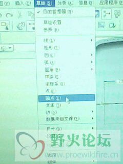

发表于 2011-2-14 19:41 | 显示全部楼层 |阅读模式
proe5.0轴点(X)在那个位置,请指点

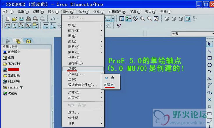

发表于 2011-2-14 20:45 | 显示全部楼层
      Pro/E 5.0 的轴点(草绘)是创建的 !
      其实似乎应该也就是“几何点”? !
      谨请参考。

发表于 2011-2-15 09:30 | 显示全部楼层
轴点
Pro/E 5.0 的轴点是在草绘中的一个基准建立功能,很有用。
