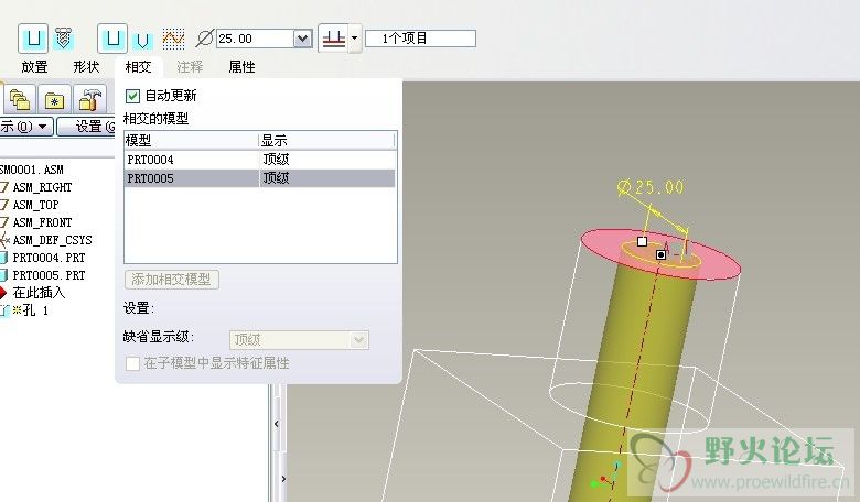

装配下做孔  怎么才能在零件下也能显示出来  按这步骤弄不出来  郁闷  求高手解决 未命名.jpg 具体的操作步骤是什么  我总感觉是我的操作顺序 不对

你把孔选择成零件级就可以了

你把你附图中的勾自动更新去掉!
把PRT004,PRT005的顶级 改成零件级就可以了!

同意三楼的做法。

汗   自己摸索出来了  1 自动更新去掉   2 在 模型  显示 空白处右击  选择-零件级 3 确定  顺便楼上的 意思 是说在 缺省下拉菜单中选择零件级么 ?如果 是这样的话  我 4.0 的  做不出来  不过还是谢谢楼上各位
