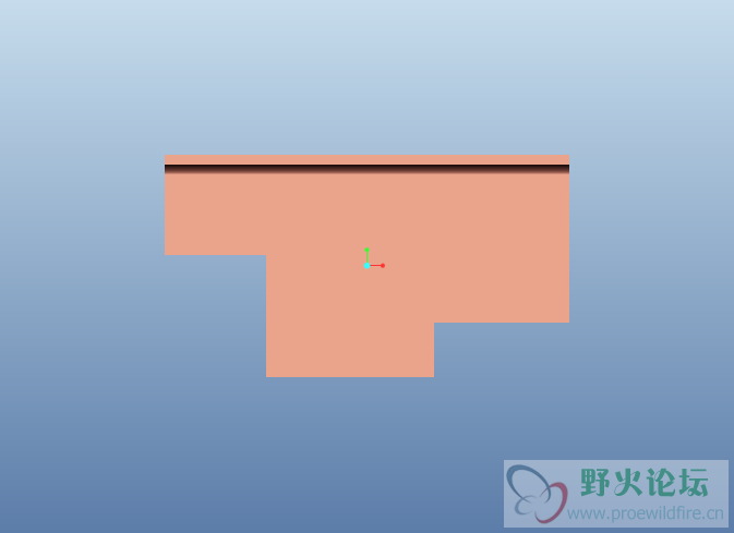

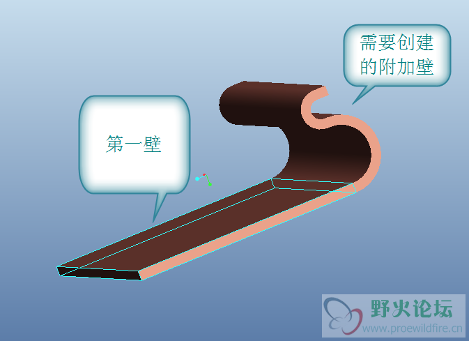

需要创建的附加壁,具有这样两个特点:
(1) 尺寸方向结构复杂;

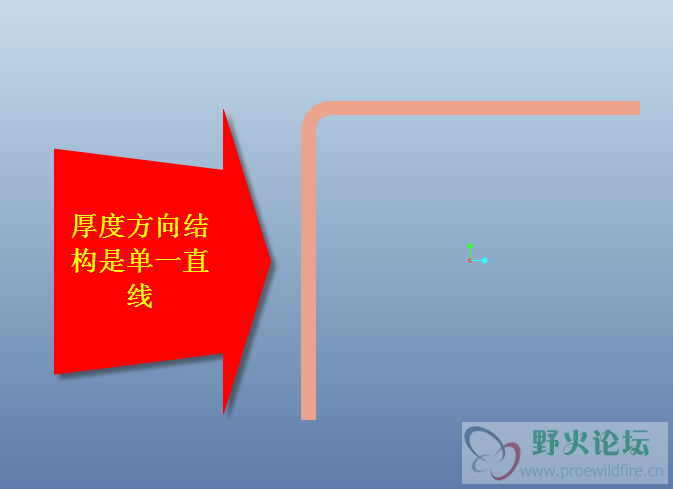

(2) 厚度方向结构单一。
这是尺寸方向的结构。
这是厚度方向的结构。

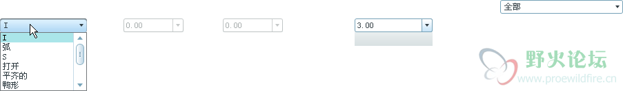

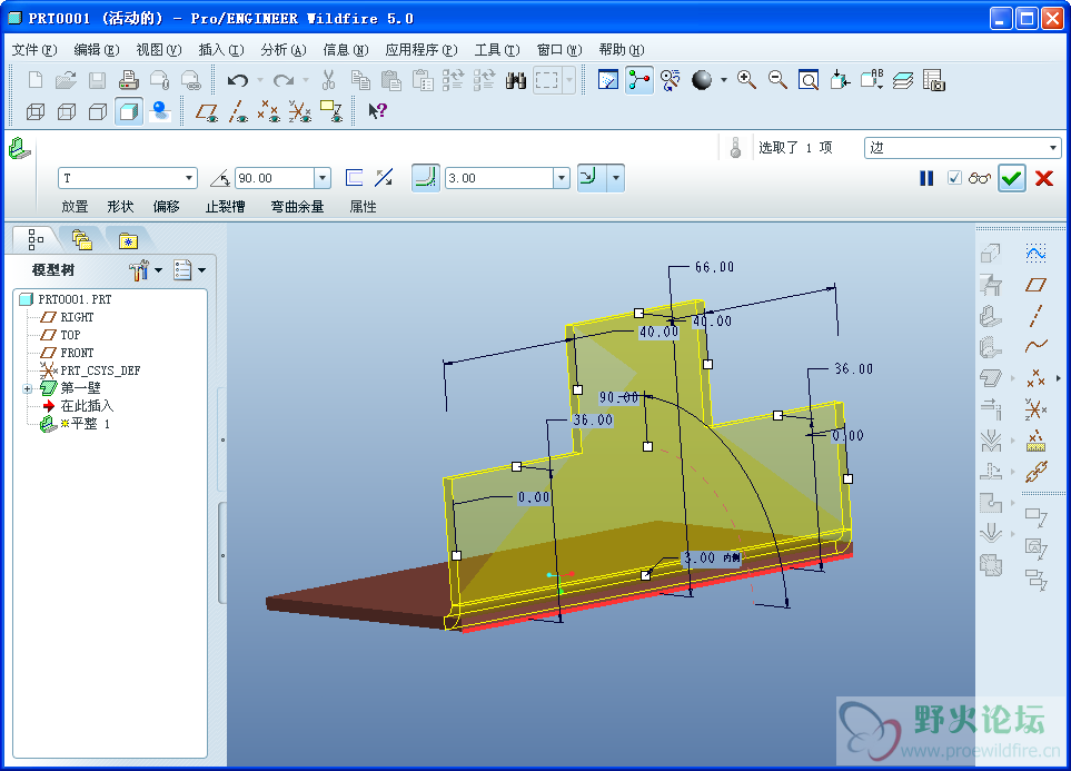

这种情况下,我们使用创建平整壁功能。
平整壁类型选“T”,
全部默认尺寸均可修改,修改后即可得到上述附加壁特征。

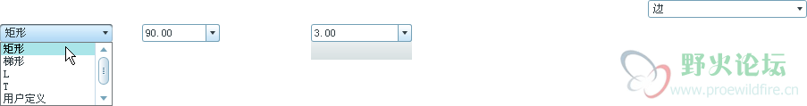

这时候,我们应该使用创建法兰壁功能,法兰壁类型选Z型。
同样,全部尺寸可以编辑。
总结一下吧。明白了其实很简单。
平整壁关注的是单一平面内的尺寸和结构特征,
创建平整壁只能定义单一平面,
创建过程中平面内的结构可以编辑。
系统提供的可选类型,指的是单一平面的形状。
而法兰壁关注的是附加壁的侧视图结构或者说截面结构,
创建过程中其截面形状可以编辑,但正视图形状不可以编辑。
系统提供的可选类型,指的是侧视形状或者说截面形状,
而不是正视图的形状。
