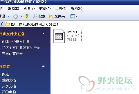

在设置了工作目录,做完零件,保存,并退出后,发现所保存的文件不是prt格式,而是Out格式,不知道是怎么回事?能不能找回原来的那个文件啊?
请教各位大侠帮帮忙

std.out 程序运行时的日志,包括加载的参数有没有错误,外挂有没有加成功等。一般启动proe都回产生。这说明你工作目录还没有设好。你可以在搜索里找一下你保存的文件,看它在那个盘里。

这种情况我经常遇到,不是文件丢失,在这个路径下有这个std.out文件,说明你路径设置正确。你在保存或者画图之前打开过其它路径的文件,PROE会记住你打开过的这个路径,你保存后就存到你打开过的这个路径了,你如果还记得这个路径就能一下找到,如果不记得,就搜索下

同意楼上两位的意见,你搜索一下,应该能找到的
