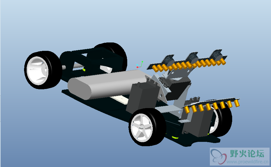

file:///C:/Users/Lee/Desktop/1.png这是新建的车。

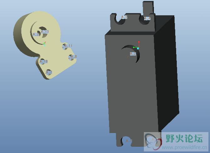

下面是关于仿真的了,file:///C:/Users/Lee/Desktop/2.png

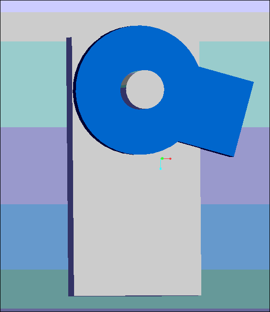

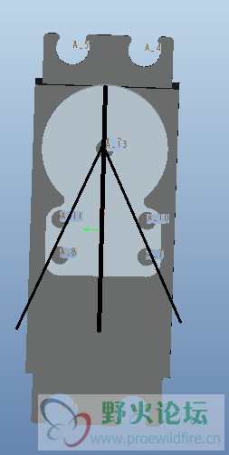

想A_13与A_2对齐后,保护套(灰色的,黑色是舵机)能绕着A_2左右摇摆,见下图:
file:///C:/Users/Lee/Desktop/3.png
希望各位高手指点,小弟我感激不尽~~

哈哈...楼主也参加了这次的智能小车竞赛?
这个仿真应该不难,用销钉约束,指定对齐的轴线和配对的平面就可以了

1、将2个零件连接定义为销钉连接,而不是简单的对齐
2、进入机构分析添加电机到连接轴上,电机轮廓设置为余弦,注意相位和振幅的调整,周期设置成1!
3.运行吧!
