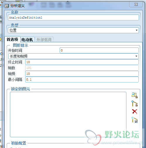

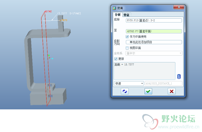

问题见附件图片。我的本来的目的是想在PTNO点添加个力F1,让摆架旋转起来。因为摆架是通过销钉连接在基座上的,物理上我觉得 在力F1的作用下摆架沿着销钉轴旋转起来,可是在pro-e“机构'中做仿真用”动态”却看不到摆架旋转起来。(注明:我只用了个点力,没有对零件添加质量属性,销钉轴处也没有添加摩擦方面的属性,我在考虑是不是因为在销钉处没有摩擦,同时没有质量属性,导致在加上力后,摆架的角速度趋向无穷大导致旋转太快,看不出旋转的效果)。希望大虾帮我解答下!

发表于 2011-2-13 23:11 | 显示全部楼层
看你的意图了
如果你只是想看到旋转的效果,来检测各个位置的速度加速度情况,建议你做位置分析;如果做动态的效果除了加质量属性外分析是需加阻尼,力矩,启用重力和所有阻尼

 楼主| 发表于 2011-2-14 21:57 | 显示全部楼层
回复 2# gaoyingyehuo 的帖子
对“力”而言是力是外部负荷,位置分析貌似不能调用 “力”这个东东的  。

发表于 2011-2-16 09:09 | 显示全部楼层
回复 楼主 guihuimeng 的帖子
从力学上讲,你那个根本不可能旋转。因为力F和旋转轴在同一平面,根本没有力矩,怎么会旋转呢????平时生活中你可能看到过可以旋转的,那是因为你施加的力不可能完全和轴在同一平面,而产生了的微小力矩而转动的。

发表于 2011-2-16 17:03 | 显示全部楼层
兄弟,我觉的你这个是不可能的。你要么改变受力点的位置,我么不用点力,用电动机,你的受力方向是有问题的啊。

 楼主| 发表于 2011-2-16 21:05 | 显示全部楼层
回复 6# flyfishrxh 的帖子
您的“从力学上讲,你那个根本不可能旋转”似乎这样的结论 不是很好。您看我的附件,可能是我的附图给出效果让您觉得是在同一平面。实质上不是的,您可以看我发的图。同时我带来了rar文件把我的prt也拿上来了。我觉得 只要是在PTNOT添加力F1,而且保证力F1始终垂直于PTNO点所在的平面。还是有转起来的可能性的。
