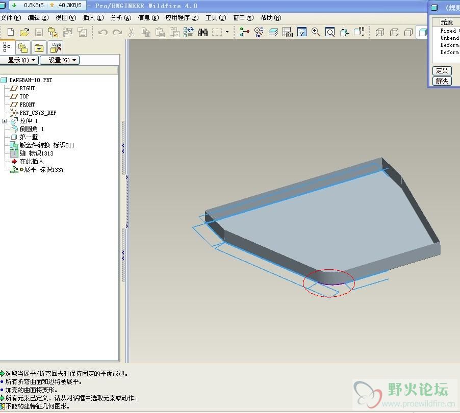

为什么在图中的椭圆处能建立扯裂缝,但是展平时却不能构建几何图形?我需要的是下面蓝色的图形效果,有谁能指点下吗?谢谢。

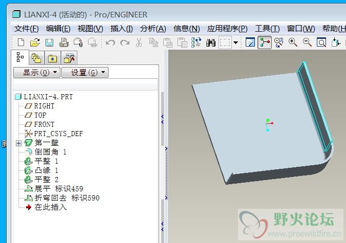

希望此图对你有帮助
看下图,望对你有帮助

我自已解决了该问题!
在图中椭园部份,先将这大圆角下的拆弯角(R0.5),即使用曲面缝方式展平钣金,将这部份材料去掉,再使用边缝方式定义大圆弧的边缝,就可以展平该零件了!
