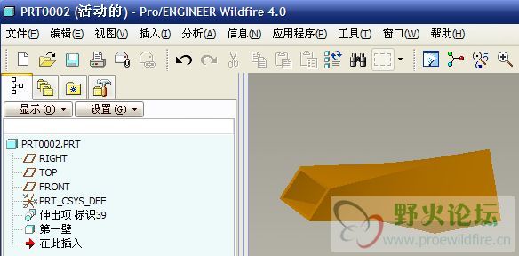

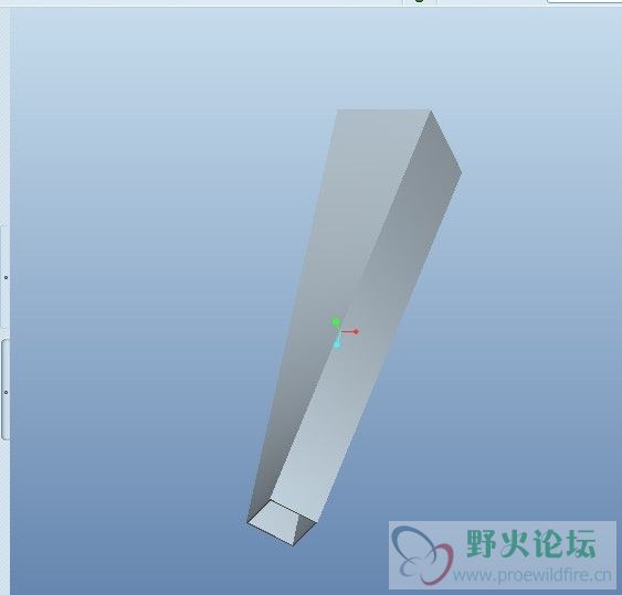

小28X28,大52X52,高250,小头的角对正大头的中点

在实际生产中应该是四块拼起来的。所以单片展平很简单。但这样整块展平想不出来。整块不知怎样生产出这种。期待高手能解决。

就算整块展平有什么意义,你都说了是拼接的

这个零件是混合后驱动钣金壁;说明是先已经成型后在折弯。说明展开后是成型件
 楼主| 发表于 2011-2-26 15:30 | 显示全部楼层
谢谢各位了,这个别人想做这样的产品,不知钣金能不能做出来

钣金接缝都还没做出来
