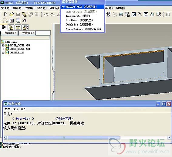

我每次打开这箱体的组件图时,就出现如下图的错误提示,就是说找不到“TRESTLE”的零件,实际是有的,只不过不是在箱体的同一文件夹下,是在箱体并列的下属的一个文件夹里,我在家中使用时没有出错,原盘拷贝回公司才出错。是否一定要将后缀名为“.asm“的文件放在同一文件夹下?请教网上高手指点,谢谢。

发表于 2011-2-12 17:01 | 显示全部楼层
其它办法有但不必要
放在同一个夹里吧
发表于 2011-2-12 22:28 | 显示全部楼层
放在同一个文件夹下 或者在 config.pro 里设置 search_path

 楼主| 发表于 2011-2-12 23:11 | 显示全部楼层
谢谢老师的指点!
谢谢老师的指点!
