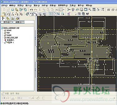

1,已启用封闭检查的命令,并且可以看到封闭的截面,图中也无未封闭的"红点"提示,但就是显示"图形未封闭"错误提示!还有什么方法能使未封闭的点检查出来吗?
2.对这种较复杂的图形,经常出现画也一边的图表,画另一边时,假如有尺寸修改,就会将已原已画好的图形拉扯的变形,不知何因,能解决吗?
以上两问题请教网上的老师,谢谢。

1:把尺寸、约束都关了检查可能会好点。
2:修改的时候可以不让它马上再生,还可以锁定关键的尺寸,还可以框住多个尺寸一起改,方法很多了。

第一个情况可能是有重叠的线条,检查工具里有个检查"重叠几何"的,检查.
第二个可能是后画的部分与前面画的有约束存在

回复 3# hehaihang123 的帖子
谢谢你!但是如何“不让它马上再生”、“锁定关键的尺寸”?

回复 4# hxy369 的帖子
谢谢你,“重叠几何”的按钮图案是怎样的?还有如何解除“约束”呢?

在草绘---诊断

还有多余的线条没有删除
