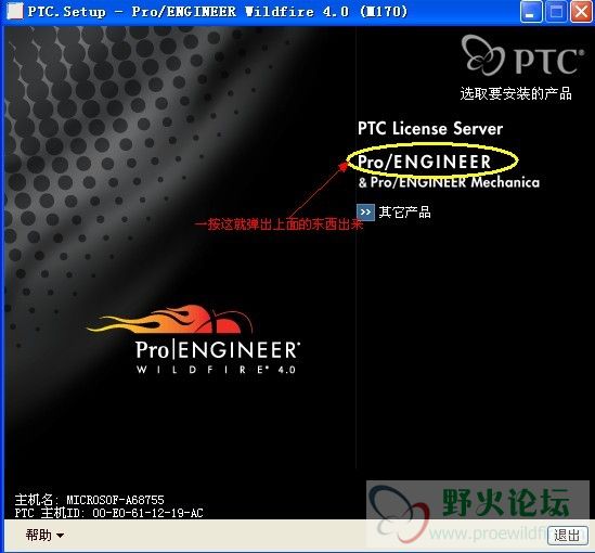

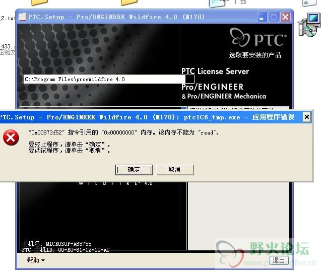

发表于 2011-2-12 13:32 | 显示全部楼层
感觉和系统有关系

回复 2# komahu1988 的帖子
一按这里就弹出上面那个图来了

发表于 2011-2-12 15:21 | 显示全部楼层
      首先,请检查改正:安装Pro/E的程序文件夹以及计算机名称都不可以采用汉字,必需是英文字符(可以有数字组合)。
      此外,出现这样的状况,其问题的根源多是系统问题。
      建议重新装系统,而且最好是不要装那些“简化版”的GHOST一类版本。
