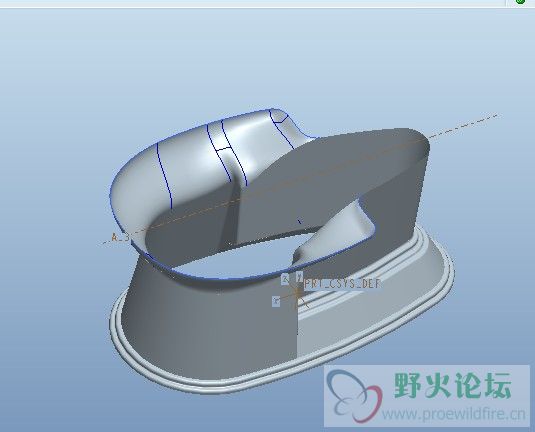

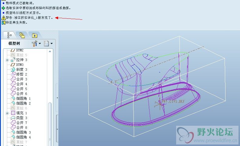

我想画个马桶,想用这个曲面实体化出实体,可总提示有独立的实体化一出现,,我实再没办法了,求助各位高手,请指点一下,指教我问题出在哪啊。 1.jpg 2.jpg

是不是你的曲面没有封闭啊!
上传个PRT档上来看看啊!

发表于 2011-2-12 08:03 | 显示全部楼层
会不会有破面,没文件不好说

发表于 2011-2-12 09:56 | 显示全部楼层
把上下两端封闭起来也可以实体化,方法很多种。

发表于 2011-2-12 10:31 | 显示全部楼层
曲面没有封闭

发表于 2011-2-12 11:15 | 显示全部楼层
曲面要完全实体化才能封闭
你那个上下两个那么大的窟窿。。。。。。先填上

 楼主| 发表于 2011-2-12 11:52 | 显示全部楼层
回复 7# 芊姿鹤 的帖子
我在上一步没填也能实体画,到这一步时我封闭了也没能实体画。我的是五点零的版本,我不知道怎么上传啊,我QQ413802742好心的高手,加我帮忙啊。

发表于 2011-2-12 12:37 | 显示全部楼层
没有封闭也能实体化?真神了,我给你短消息了
发表于 2011-2-12 19:30 | 显示全部楼层
一般来说没封闭吧~~~~
