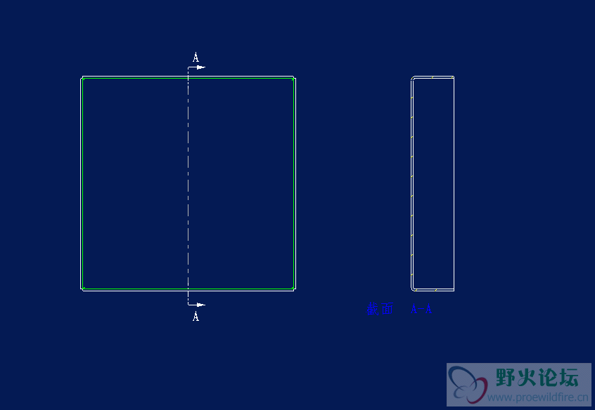

怎么样才能把那个剖面A-A放到图的上面啊,知道要改DTL文件,可不知道改哪个。以前看到有人讲过,现在又忘记了,不知道有没有高手可以帮得到我啊

你说的是截面A_A是不!
你点选文字!再施动到上面就可以里啊!

回复 2# zhangxij 的帖子
我说是改DTL文件,不想每次都拖啊

你是说从系统里改对吧,也就是说默认在上面

回复 4# jack07 的帖子
是啊,怎么改啊

default_view_label_placement     top_center
WF2以下没有该选项

回复 6# scorpioclx 的帖子
先谢谢了,试下
可不可以把字也搞掉啊

把view_note值设为std_din

我的3.0的试一下不行啊..........
