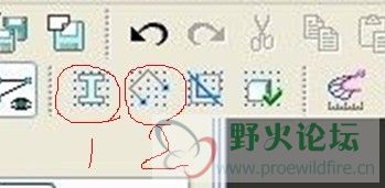

在草绘图形时,经常有提示要求“特征的截面必须闭合”,那应该如何知道图中的那个部位未闭合?有命令或符号能检查或提示吗?

还是你的图,截了下。
标号1那个是检查是否封闭的。
2那个是检查是否有开发的地方,并显示出端点(红色指示)。你尝试下。
发表于 2011-2-11 19:34 | 显示全部楼层
中心线上画条线把两个端点连接起来试试
