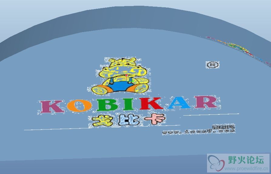

[已解决] 为什么我的贴花效果怎么会是这样?请高手指点

图片如下,谢谢

特别在集成的显卡上,比较容易出现这个问题。
提供两个方案:
1:装最新的显卡的驱动。
2:图贴好后不管他怎么显示的,保存文件,关闭proe,重新打开软件及文件,一般就可以了。你尝试下。
