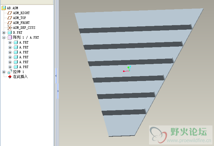

要组件中要对挠性元件作如下图的陈列应该怎么办:?
我在图中的放置方法是先把A在B上陈列,然后再在组件中用拉伸操作切除超出A元件的长度。    如果想用挠性化让A的长度可变,也就是要对A陈列的过程中同时让A的长度变化,应该怎么样做呢,请高手帮下哈。

你做一个骨架模型,绘制好线框及模型,然后再阵列即可。
