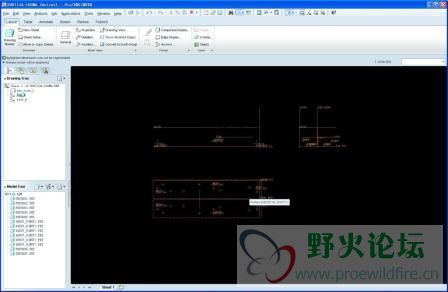

这是怎么回事?标注都不见了 原来的三维实体的线也没有了

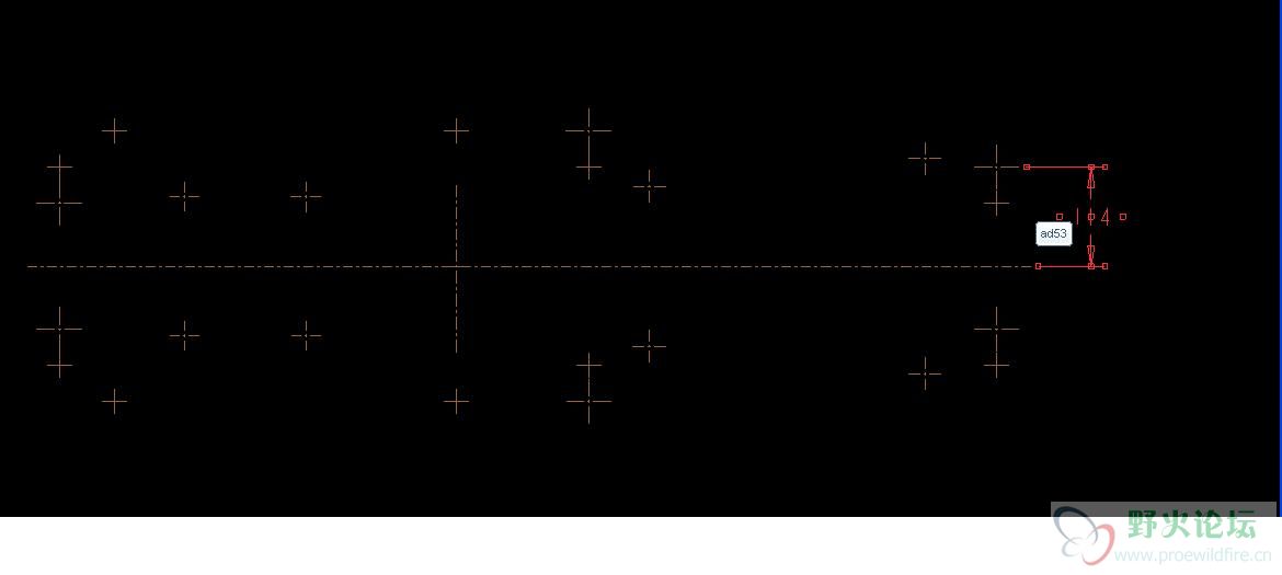

 楼主| 发表于 2011-2-11 11:30 | 显示全部楼层
清楚点的
214
305
 楼主| 发表于 2011-2-11 11:31 | 显示全部楼层
奇怪了 打印成PDF 可以显示的
是不是线条颜色的设置与背景颜色一致了,换种背景试试!

 楼主| 发表于 2011-2-11 12:17 | 显示全部楼层
原帖由 f15200 于 2011-2-11 11:31 发表
多谢您 正如您所说的  问题解决了
