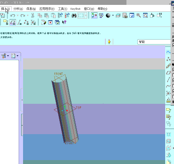

新手求帮助,如何画底径渐变的螺纹

发表于 2011-2-11 09:27 | 显示全部楼层
仅供参考啊。。

发表于 2011-2-11 09:45 | 显示全部楼层
可变截面扫描也可以画的
 楼主| 发表于 2011-2-11 10:22 | 显示全部楼层
很感谢,我去试试
