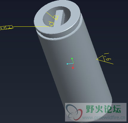

我在圆柱表面标注的粗糙度符号怎么老自动消失,怎么也标不上去,但是在内部标注的不加工符号却可以显示,并且在PRT模型里面所有的粗糙度符号都可以看到,这是怎么回事
如图,经色标记处的地方标注上去一会儿就自动消失了
 楼主| 发表于 2011-2-10 16:40 | 显示全部楼层
外表面的那个1.6的粗糙度标不上去

发表于 2011-2-10 18:56 | 显示全部楼层
你是要二维的效果还是三维的注释显示效果?

发表于 2011-2-10 21:08 | 显示全部楼层
用插入绘图符号标注粗糙度
 楼主| 发表于 2011-2-10 22:28 | 显示全部楼层
我是在工程图里用的,二维的效果
刚标注的时候是能看到的,但是一刷新屏幕就没了
78
1619
1963
发表于 2011-2-11 11:29 | 显示全部楼层
那烦请你在【拭除/显示】里操作试试!
