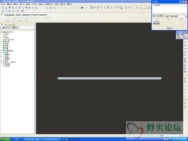

如图,我利用钣金件的平整命令得到如图的一个壁,我要在这个壁上拉伸一个孔,我将拉伸平面选为图示的平面后,出现如图所示提示,请问各位这是怎么回事,如何解决这一问题?谢谢!
[localimg=400,300]1[/localimg]

发表于 2011-2-10 16:23 | 显示全部楼层
缺少绘图参考面
提示你选择一个项目,你选基准面就好了,三个以此点击,除了已经有的那个(你的图看不清,好像是front吧),剩下一个会添加进去。还有一个进不去,因为和你的会图面是平行的。。。。
绘图。。。。
1.首先确定你要在那个面上去画--> 会图面,选好零件放置的方位
2.选择参考面,那些面或者边,或者点,是你用来参照的。。。
 楼主| 发表于 2011-2-11 08:41 | 显示全部楼层
多谢楼上,成功解决。
