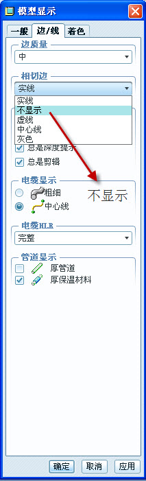

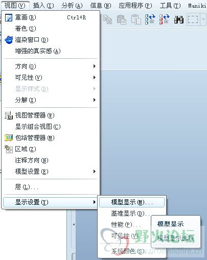

如题,在出图的时候倒圆角的痕迹会显示在图纸上。怎样才能让他不要显示呢?

发表于 2011-2-10 13:04 | 显示全部楼层
可参考
如题
211
257
发表于 2011-2-10 13:10 | 显示全部楼层
接上
接上

 楼主| 发表于 2011-2-10 13:35 | 显示全部楼层
真的没有了,哈哈,太感谢楼上的兄弟了
看样子,这个模型显示里面的东西还挺多的,,一个个的看看有啥用,嘿嘿
