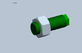

自己制作的螺栓螺母旋入仿真。环境Proe5.0,打开bolt.sam文件,转入机构,打开机构分析,把时间改成100,点初始位置到快照,再点运行。
[ 本帖最后由 qwmwmb 于 2011-2-10 09:38 编辑 ]

Pore螺栓旋入螺母运动仿真
定义一个圆柱连接,再定义一个槽连接,然后在机构里面定义一个伺服电机就可以了.
发表于 2011-3-23 19:56 | 显示全部楼层
螺栓螺母仿真
会用到圆柱连接,和定义伺服电机2个,一个转动,一个移动
或者加入槽连接也可

槽连接怎么才能完全选中螺纹???
