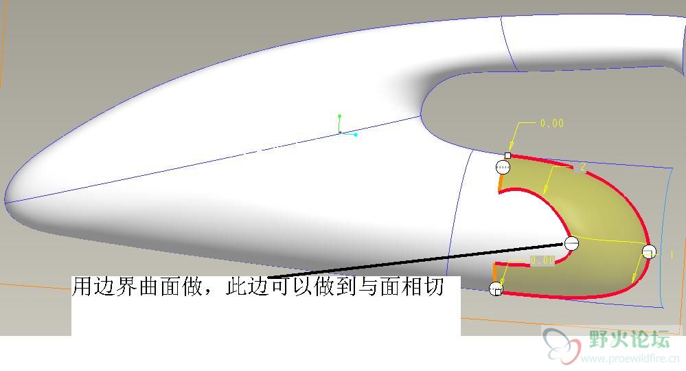

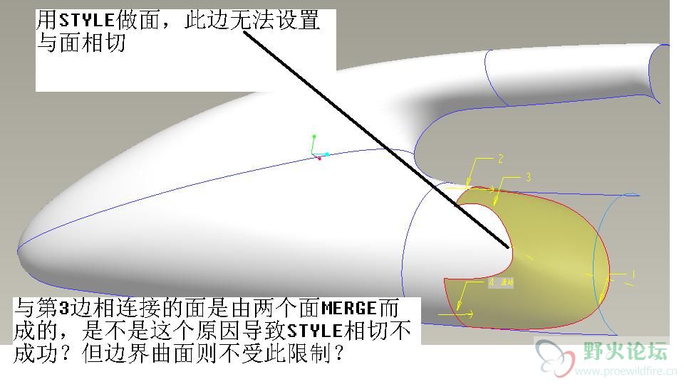

图1用边界曲面做出来的面,图示边可以设置与相邻面相切,改用STYLE后,图示的边却无法设置它相邻面相切(如图2所示),是什么原因呢?
图1
图2
PART是4.0做的
http://ishare.iask.sina.com.cn/f/13375281.html
谢谢!

发表于 2011-2-13 16:38 | 显示全部楼层
哥们没有问题的,你的线我没有改变,直接在造型里面相切没有问题。我用的版本是proe5.0m020
