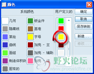

应该是白底黑字的,现在变成黄色的了,看不清 2.png 楚!请指点

用什么预览的?
 楼主| 发表于 2011-2-10 11:11 | 显示全部楼层
PROE5工程图中,发布里的打印预览,怎么回事啊,没人碰到过这个问题吗

发表于 2011-2-10 13:06 | 显示全部楼层
楼主一定修改了标注文本式样中的颜色。
如果你选择了用户自定义的黄色,
就会出现你遇到的情况;
如果你选择系统颜色中的黄色,
预览时,标注颜色就是黑色。
 楼主| 发表于 2011-2-10 16:09 | 显示全部楼层
我找到原因了,是因为我保存了默认的背景色,保存为syscol.col然后加载到config.pro文件中了,默认背景色是修改成功了,但是出现了这个问题,还是没有得到解决,谢谢了各位。

发表于 2011-2-10 21:13 | 显示全部楼层
找到原因了又还要解决什么呢
 楼主| 发表于 2011-2-10 22:32 | 显示全部楼层
找到的原因是加载了syscol.col背景色默认设置,鱼和熊掌不能兼得,只能牺牲其中一样,删了它,每启都调一下背景,目前只能这样.
