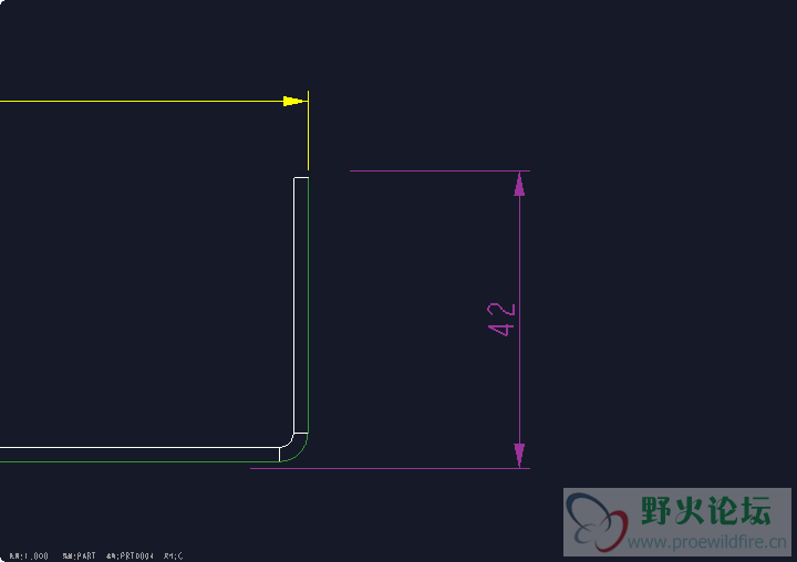

在工程图里改完模型生成一些紫色的标注,怎么让它们变成正常的颜色啊,我抓的图不知道怎么上传,麻烦大家指点一下

紫色尺寸是工程图默认的警示颜色,它表示这样一种信息:由于模型的改变,原来尺寸所依附的特征消失或改变。
处理办法是:右击尺寸,点选“编辑连接”,
重新选择依附特征,标注后单击“重画当前视图”即可恢复正常颜色。

 楼主| 发表于 2011-2-9 15:53 | 显示全部楼层
谢谢,已经解决
