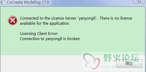

前几天看CoCreate挺不错,就下了一个。然后按照说明一步一步的往下安装,也顺利的成功了。可打开时发生错误出现了如图的内容,不知道是那里出错了。请哪位高手告知一下,不胜感激!

补充一下,我的本是惠普的(hp),我在系统属性里把hp改成了yanyongli.可能错误就出现在这个地方。但我改成hp后还是出现错误。无语啊!!!

你这是典型的License没有安装成功,就是说没有许可文件,在浏览器里面输入http://127.0.0.1:17171/,什么时候能打开了,说明你的许可安装成功了,许可程序名称叫CoCreate License Server

试了下,打开这个浏览器时说“您指定的网页无法访问! ”,打不开。可是许可证我安了呀,是按照说明一步步安的,安了两次都没有成功 ,很纠结啊。怎么样才能正确安装呀??十分感激!!!

全卸载了,重新安装,先安装License程序,然后怎么破解,要看你具体下载的是哪个版本的破解文件,破解后,看看http://127.0.0.1:17171/能不能卡开,等这个网页能打开了,说明License许可文件安装破解成功了。
再安装CoCreate主程序,然后在让你选择License许可服务器时,选择‘Localhost’,这样就应该没有问题了
