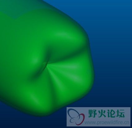

现在向绘制一个超市里卖的饮料的饮料瓶子,瓶底就是像【雪碧】的瓶底一样,可是在绘制瓶底的过程中发现搞不出来,用【可变剖面扫描】命令怎么做呢?
我附一个人家绘制的效果图给大家看下,尺寸自己定,主要是练习练习的,希望高手能贴出瓶底的绘制过程,我要学习学习,谢谢了

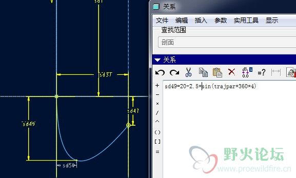

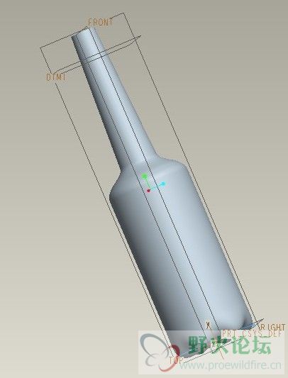

发表于 2011-2-8 13:18 | 显示全部楼层
可能是sin曲线控制的
