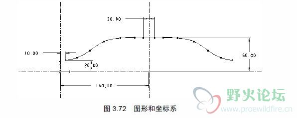

(2) 单击工具栏中的【插入坐标系】按钮,首先在二维草绘模式中绘制坐标系,再绘制草绘图3.72图形。

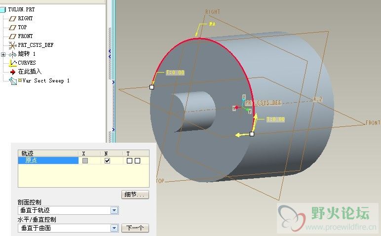

(4) 单击工具栏中的【变截面扫描】工具按钮,打开【变截面扫描】特征面板。单击【参照】按钮,弹出一上滑面板。单击【轨迹】选项框【选取项目】,在工作区中选取图4.jpg 中的曲线作为扫描轨迹线,完成后单击【扫描】特征面板中的【草绘】按钮,进入草绘模式。

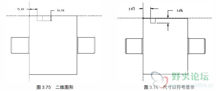

(2) 在二维草绘模式下绘制如图5.jpg所示的二维图形。
(3) 执行【工具】|【关系】命令,弹出【关系】窗口,同时绘图区的尺寸变成了符号,如图5.jpg所示,在工作区中单击尺寸“sd5”,(我的上面显示的是sd3)则其自动被添加到【关系】窗口中。
(4) 在【关系】窗口中输入以下关系“=evalgraph(“CURVES”,trajpar*360)”,添加完毕
问题在这出现了,输入完点击确定按钮,系统提示我有错误的系统命令,如图5.jpg,就是指“CURVES”,可是我“CURVES”指令已经绘制好了,不应该存在这个问题啊?请教下高手呢

发表于 2011-2-7 16:32 | 显示全部楼层
输入关系的时候,把输入法切换到英文模式下看看。你那个引号!
