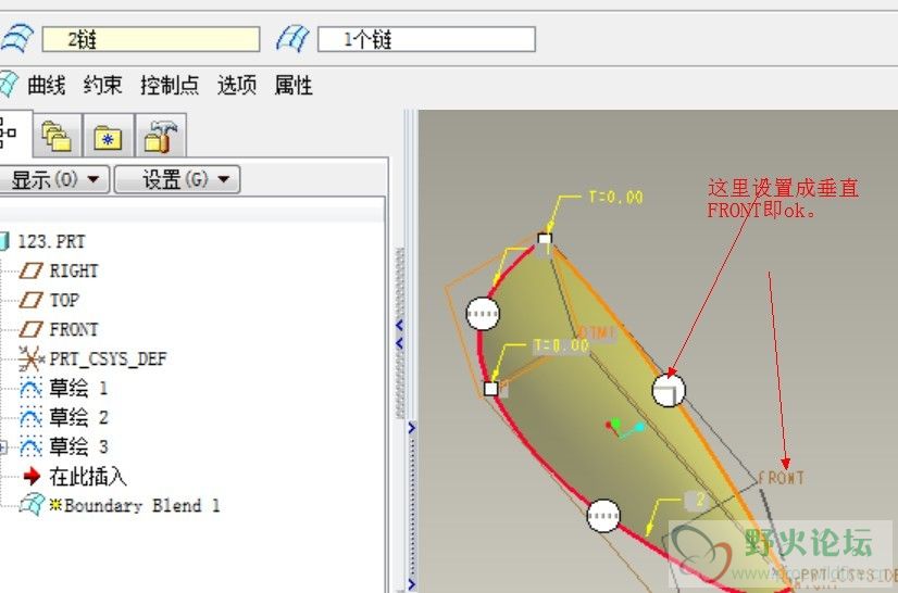

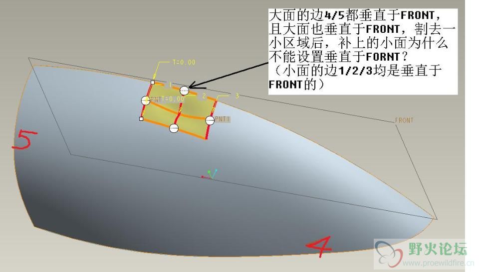

请教各位:这个小面如何做才可以垂直于FORNT?图中的几条线都已是垂直于FORNT面了的,请各位帮看看附档的PART。非常感谢各位!

Boundary Blend 1面做时,一边要垂直基准面

第一个边界混合没有设置垂直FORNT(虽然构成这个边界混合的线设置了垂直,但是设置线的目的还是最终定义面)。
第一个设置好后,后面的面就可以顺利垂直FORNT了。你尝试下。
