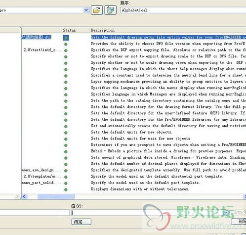

发表于 2011-2-6 20:54 | 显示全部楼层 |阅读模式
如图,我的系统配置文件后面的说明怎么是英文了 我要改为中文
346
517
发表于 2011-2-11 13:51 | 显示全部楼层
help_translation YES
msg_translation YES
dialog_translation YES
上面3项为MENU提示、显示信息和对话框,设为NO为英文
你看看你的config.pro里面的上述三项是不是设置成no了,特别是最后一个。只要改成yes就ok了。
发表于 2011-2-11 19:31 | 显示全部楼层
安装后默认就是中文的,你是不是改配置了
