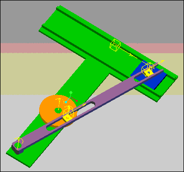

如图演示···
1.缺省安装机架;
2.销钉连接定义导杆;
3.销钉连接定义曲柄(圆盘);
4.滑动杆连接定义滑块1;
5.销钉连接定义滑块2、滑动杆连接定义滑块2;X2

 楼主| 发表于 2008-5-24 13:25 | 显示全部楼层
晕···
好像急回特性看不出来嘛····
76
117
发表于 2008-5-24 18:17 | 显示全部楼层
回复 3# 的帖子
用转动导杆机构会好点吧···
貌似一般小型牛头刨会用转动导杆实现····
