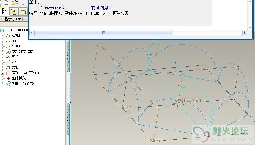

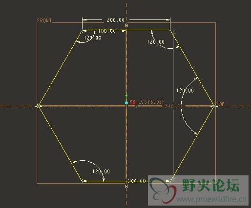

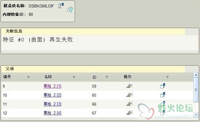

我的图是画好了,可是使用“插入—高级——圆锥曲面和N侧曲面片—边界选项—N侧曲面片—完成”选择6条曲线点击完成后生成模型时候却发生了错误了,系统无法生成模型,请问我该怎么做?另外错误在哪儿,怎么处理?我的6条曲线自己画的是封闭的呀?请高手帮忙~~·
我把我的原型图也已福建形式贴上去了,

你这6条线是两两相切的(角度为0°)怎么做N边曲面啊?
