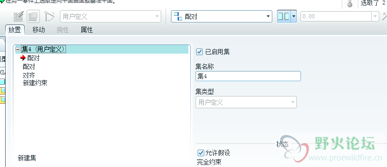

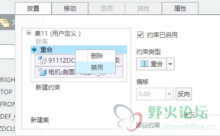

请问楼主 proe装配时编辑定义时无法改变约束类型,该怎么办? 我之前选择的是用户定义装配,后来发现需要改成销钉装配,但是无法修改,除非将其删除再装配,请问除此种方法之外我该如何修改?

可以禁用约束在重新选择约束装配,或者禁用集再新建一个集约束装配。
选着禁用
选着禁用
