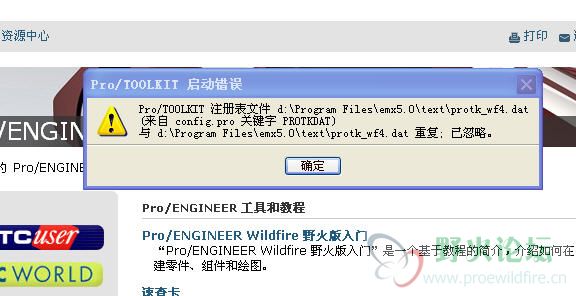

发表于 2008-5-24 11:40 | 显示全部楼层 |阅读模式
用是能用但启动每次有这个对话框不爽,求解决?

发表于 2008-5-24 12:18 | 显示全部楼层
估计是你的config.pro的问题!

发表于 2008-5-24 12:45 | 显示全部楼层
查看一下EMX安装目录下的config.pro文件里面
PROTKDAT关键字是不是重复语句~

发表于 2008-5-24 18:59 | 显示全部楼层
在 config.pro 中查找 PROTKDAT,找到后把所在的一行内容全部删除试下

 楼主| 发表于 2008-5-24 23:01 | 显示全部楼层
解决不了,估计是proe4.0没指定原来的注册表文件,但我又不知怎么指定

发表于 2008-5-25 12:05 | 显示全部楼层
真遗憾,没帮上什么忙
我在安装的时候也没遇到什么问题呢~
要不我传上两个我的config.pro和config.win 给你
你用我的试试~~
[ 本帖最后由 ポ狚尒媿 于 2008-5-25 12:06 编辑 ]

 楼主| 发表于 2008-5-25 12:08 | 显示全部楼层
先谢谢,好啊赶紧传个来试试

 楼主| 发表于 2008-5-25 12:15 | 显示全部楼层
换了还是一样
