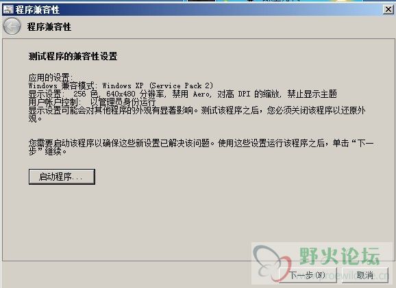

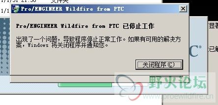

 楼主| 发表于 2011-1-31 23:07 | 显示全部楼层
1.jpg 刚开始是这样
然后我选用兼容性疑难解答后 未命名.jpg 就是这样了
发表于 2011-2-1 14:44 | 显示全部楼层
这不是win7啊
发表于 2011-2-1 20:00 | 显示全部楼层
参考下
WIN7无法安装PROE5.0  M060,PTC 已停止工作
http://www.proewildfire.cn/thread-61905-1-1.html

我的windows7里proe4.0的M100和M170都装过,proe5.0的M060版也装过,按顺序装下来,先许可证改下,装好后破解打上,点查找许可证的那个图标,找到后,点proe就能打开了,也不用设置环境变量,按默认的就行,我的系统是原版镜像的,没优化过,可能跟系统有关吧。

发表于 2011-2-7 11:11 | 显示全部楼层
在win7下运行程序,必须取得管理员身份后才能正常启动,因此在每次运行前应该用鼠标点住程序后点右键选择因管理员身份运行,这样才能保证程序正常启动。win7下安装任何版本的proe都没问题。
